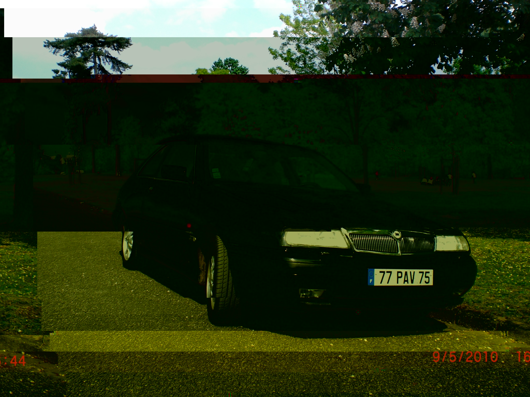

COUPE KAPPA 2.4 l 5 cyl. Dec 1997
Bleu Lancia / cuir crème (Poltrona Frau)
Régulateur de vitesse.
Radio / lecteur CD
172.000 km
Pneus, embrayage et batterie récents
Entretien régulier
CT OK
Dossier factures
Toujours couché en garage
Usage routier / autoroutier
Même propriétaire depuis 8 ans
4.500 euros

Salut Arnaud.
Connais-tu les frais a prévoir?
je suis a la recherche d'un Kappa coupé pour cet été, il me le faudrai rapidement, mais je ne veux pas me précipiter non plus et acheter la première venue.
que penses-tu de celle-ci?
