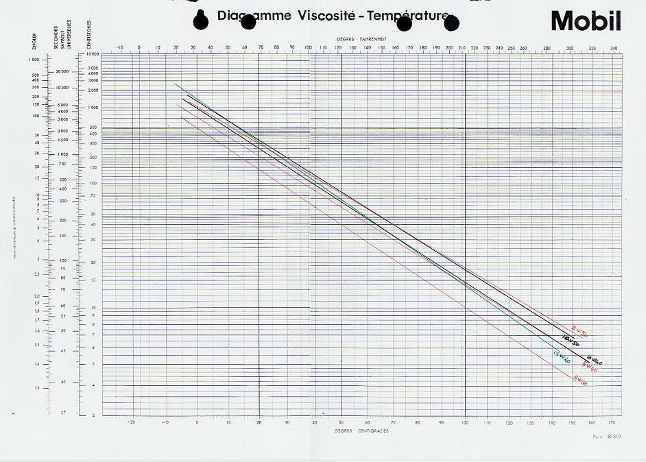

Au sujet des huiles, c'est un vaste débat... Voilà ce que j'ai trouvé sur le net et qui correspond à ce que m'ont expliqué des gens de chez Lancia et Audi... ainsi qu'un pote avec des diplomes longs comme le bras en mécanique ( :lol: ) :
"Beaucoup de gens disent que le premier chiffre (avant le W) correspond à la viscosité à froid. C'est vrai et faux! Ce chiffre est un indice de viscosité de l'huile à -35°C. C'est donc lié à la viscosité à -35°C mais c'est tout. Ceux qui pensent qu'une huile moteur 5W40 est plus fluide à 0°C qu'une huile 10W30 par exemple se trompent! La viscosité de l'huile est représentée par le second chiffre (viscosité à 100°C). Une huile 10W30 est donc plus fluide à 100°C qu'une huile 5W40 mais elle est également plus fluide à 0°C.....par contre sa viscosité à -35°C est moins bonne que celle de la 5W40. En fait une 5W20 peut avoir la même "viscosité" à -35°C qu'une 5W40 mais elle se fluidifiera beaucoup plus vite qu'une 5W40 en chauffant si bien qu'aux températures qui nous intéressent pour le démarrage à froid dans nos contrées (et même en hiver), la 5W20 sera TOUJOURS plus fluide que la 5W40. En définitive le premier chiffre est important pour les température extrêment basses (<-20°C) et il renseigne en quelque sorte sur le point d'écoulement de l'huile (température à laquelle l'huile se fige et ne coule plus). Plus c'est bas mieux c'est mais ça n'a rien à voir avec la viscosité à 0°C, 10°C ou autre lorsque vous démarrez votre moteur à froid! Tout ça pour en venir à la fameuse huile 5W50 plébiscitée par beaucoup: cette huile est certes d'excellente qualité mais ceux qui pensent qu'elle protège mieux leur moteur à froid (à cause de l'indice 5W) se trompent. Elle a un indice 50 à chaud ce qui signifie qu'à froid aussi elle est plus visqueuse qu'une 5W40 ou même qu'une 10W40. Ca reste une excellente huile à condition que le moteur supporte un indice 50 mais c'est tout!! Un exemple pris seulement entre 40 et 100°C malheureusement: regardez comment une huile 10W30 est plus fluide à toute température que de huile 5W50.........et la viscosité est une échelle log!!!!! La dépendance entre log viscosité et température est linéaire sauf en dessous de -20°C ou cela devient fortement non linéaire avec forcément les huiles avec faible indice W qui prennent l'avantage. Mais dans vos régions (europe)vous etes concernés (à de rares exceptions près) par des températures comprises entre -5°C voir -10°C et +35°C lors du démarrage. A ces température une huile 5W40 ou même 10W40 sera plus fluide que la 5W50. Conclusion: l'huile 5w50 est bonne mais elle ne protègent pas mieux votre moteur à froid! Elle le ferait mieux si elle avait un indice 5W40"
Autrement dit, le 5W40, voire 10W40 serait plus adapté que des 10W50 ou 5W50. Il ne faut pas voir ces chiffres simplement comme des "fourchettes", sous entendant que la fourchette la plus large serait la meilleure. Visiblement, ma Dedra a été habituée au 10W40 de synthèse...

J'ai pas tout lu mais bon, je t'ais pas conseille de mettre une 0W ni 5W car on vit pas en Siberie, je te conseille une 15W50 (Motul 300V) car c'est l'huile utilisee par tous les integralistes avec la 10W60.
(L'indice a froid a peu d'importance ici car la france a un climat tempere, sauf si tu vis en Haute Savoie ou autres...)
Pourquoi tout simplement car ton huile atteindra tres tres rapidement 100 degres voir plus, comme ce moteur est un moteur qu'on pousse, qu'on le veuille ou non et je sais de quoi je parle... l'huile devient hyper fluide!
Regarde le tableau des viscosites (qui confirme exactement ce que ton pote dis, mais contredis pas ce que je te dis):
Alors si tu mets une 10W40 elle sera plus fluide (pour une huile a 100 degres) que la 15W50... a toi de voir, perso je te deconseille, ta pression d'huile sera pas suffisante si tu tapes dedans.

Et à voir le graphique, on peut en effet extrapoler que la 15W50 est un excellent compromis : je note pour la Motul 300V "competition" :jap:
