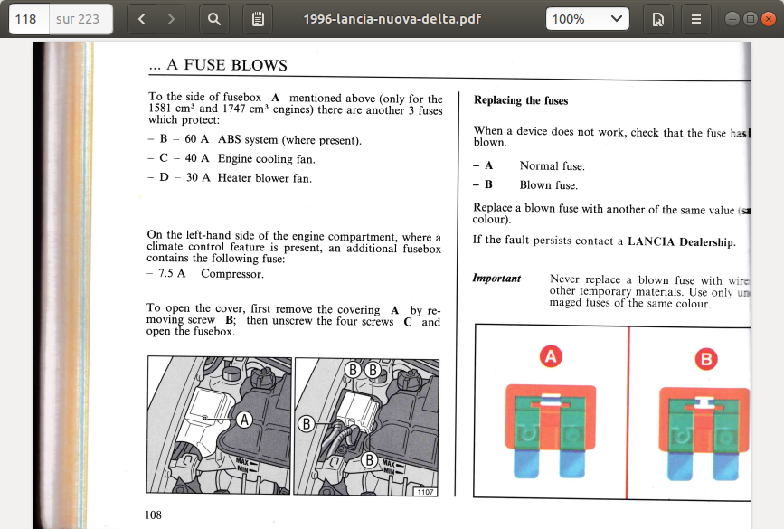

J'ai une Delta II 1,8 16V LX de 1997 et mon compresseur de clim ne se déclenche plus donc j'aimerai avant tout contrôler les fusibles. Savez vous lequel est relié au compresseur ?
Merci beaucoup,
Alain
Messages : 1175
J'ai trouvé ça dans une notice :
Capture d’écran de 2022-05-06 02-20-20.png (314.45 Kio) Consulté 2677 fois

Merci je vais vérifier sur la mienne et déjà changer ce fusible ;)

Bon j'ai changé le fusible 7,5A mais toujours rien... Je vais continuer à rechercher d'ou vient ce problème...
