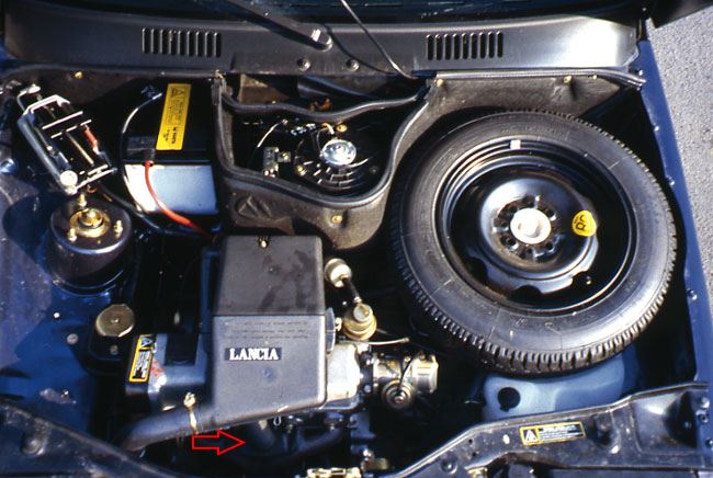

Une question pour ma Y10, cela fait un moment que je voit des photos de Y10 sur le net et en regardant mon moteur cette semaine je me suis posé une question, à quoi sert cette durite entre le compartiment filtre à air et moteur? car sur la mienne je n'est jamais eu de durite en alu reliant ces deux éléments, depuis que j'ai acheté cette la voiture il y à 2 ans
Je vous joint une photo d'un moteur que j'ai trouvé sur internet, j'ai mis une flèche rouge pour montrer

Elle sert à récupérer de l'air plus chaud près du collecteur d'échappement. Dans le bloc du filtre à air il y a un volet qui permet de basculer sur cette entrée.

Ok merci, faut que je trouve une durite rapidement

Je ne vois pas la flèche rouge, je suppose que tu parle de la durite noire coté passager, c'est la récupération de vapeurs d'huile moteur
Messages : 1175
moyanos a écrit :Je ne vois pas la flèche rouge,...
Il faut cliquer sur la photo pour la voir entièrement.
