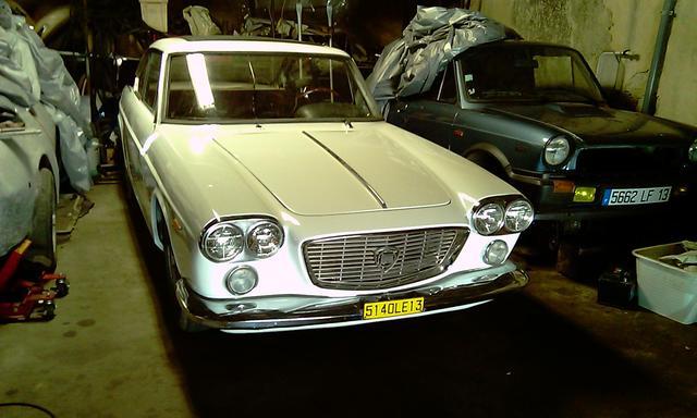

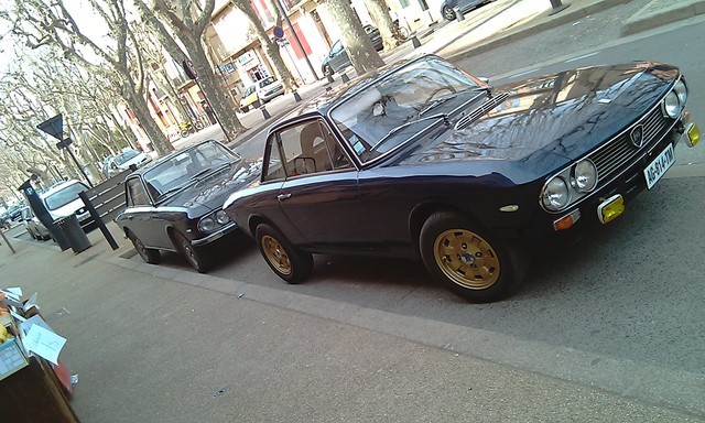

quelques photos de mes autos anciennes ou actuelles (celles de ma présentation ayant disparu!)
ma fulvia 2 , qui roule tous les jours depuis 10 ans
ma plus ancienne, que j'ai depuis 33 ans, la flavia, repeinte et freins bloqués depuis!!

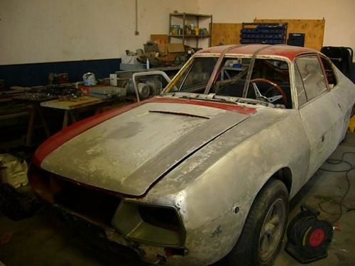

la fulvia zagato alu dans le même état depuis7 ans ou presque

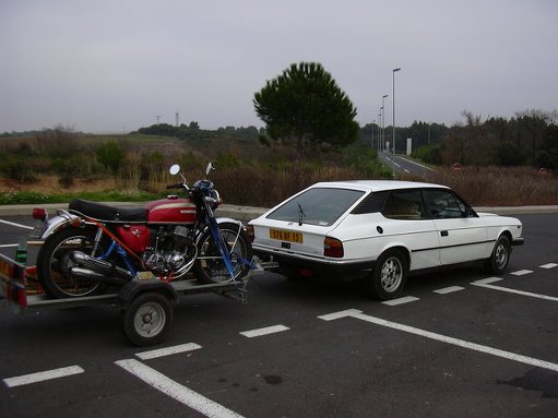

mon ancienne hpe récupérée par un de mes fils

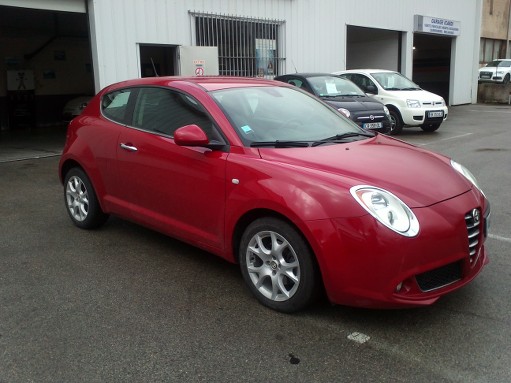

l'alfa mito ( bientôt 150000km sans problème) de ma compagne

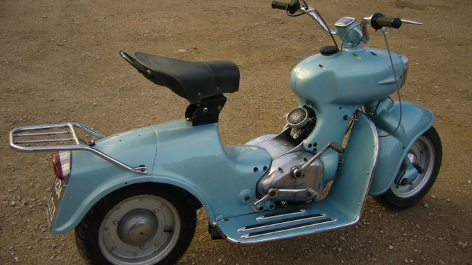

et un de mes 2 roues italien un rumi 1957, depuis 1981 a la maison , c'est sa 3e couleur
à part la fulvia et les motos les autres anciennes sont un peu à l'abandon comme vous pouvez le voir!

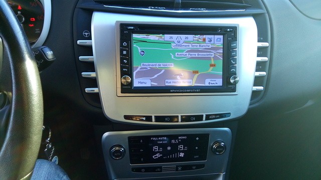

il s’agit d'une 1600 jtd 120cv de 2009, avec les équipements de série: clim auto, siège arrières réglables, blue&me et peinture métal, beaucoup de km(160000), mais très entretenue, quelques petits pocs, intérieur comme neuf, utilisée pendant 1 ans par l'agent fiat qui me l'a vendue, pour le trajet travail.
Je suis en train de monter un autoradio 2 din no name (erisin) reste les finitions , cela marche mais pas encore réussi a faire fonctionner les commandes au volant.

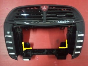

il est indispensable d'acheter les 4 éléments de ce kit, qui s'adapte trés bien ,
cela nécessite de couper les 2 supports inférieurs du boitier 1din d'origine, visibles sur la photo
une fois monté, j'ai un peu rayé le cadre de finition car j'ai du diminuer sa largeur de plus d'un millimetre, pour que l'autoradio y rentre!
et en plus je n'arrive pas à le rentrer à fond

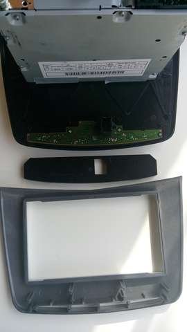

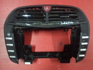

1/dépose de l'autoradio avec les broches en fil classiques,
2/dépose de l'ensemble ci dessous :
fixé par 6 vis facile d'accès et déposer tous les connecteurs (pas très facile)
3/ déposer de cette pièce la cage 1din du blaupunkt(4 vis)
4/ couper la partie qui comprend les fixation inf de la cage(visibles sur la photo)
5/remonter la même pièce avec le cadre en plastique noir du kit, facile à repérer, les vis ,plus longues sont fournies
6/ récupérer la platine porte interrupteurs du blaupunkt et le fixer sur la nvlle façade
7/ insérer dans son emplacement la cage 2 din , par dessus la nouvelle façade , qui sera prisonnière entre les rebords de cette cage et la platine noire du kit
j'ajouterai une photo , quand je déposerai l'autoradio
8/ pour l’électricité tout marche et les branchements sont (presque) plug and play; seuls soucis pas de liaison avec le canbus
-pas de commandes au volant, bien que les fils soient prévus
-marche-arrêt du poste en tirant un + après contact, sur l'allume cigarette( accès facile , la aussi grâce à la RTA)accessible en de-clipsant le dessus de la console à partir de l’arrière

les commandes au volant fonctionnent , mais obligation d'ajouter une interface
( j'ai mis une interface spécifique delta,mais je pense que l'interface universelle, fourni par le vendeur chinois, à moitié prix suffit!!)
il faut dire aussi que les commandes au volant fiat ne sont pas extras, utile surtout pour décrocher le téléphone( qui marche, bien, via l'autoradio)

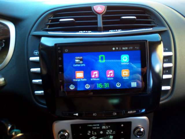

bonjour,

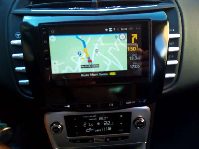

l'autoradio GPS fonctionne bien, seule limite le systeme wince6 , qui n'autorise que peu de fantaisie, et, en particulier ne permet l'installation de Copilot,
j'ai donc changé pour un autre poste mais android, fonctionne comme un smartphone, avec un menu plus ou moins simplifié au niveau des parametres, selon les modeles.
Le mien est un modele bas de gamme qui me revient environ 160€, frais de port et douanes inclus, mais il y a mieux!
au centre s'affiche la vitesse GPS, bien lisible,
je me demande si le poste specifique de la bravo(existe en adaptable) ne pourrait pas s'installer

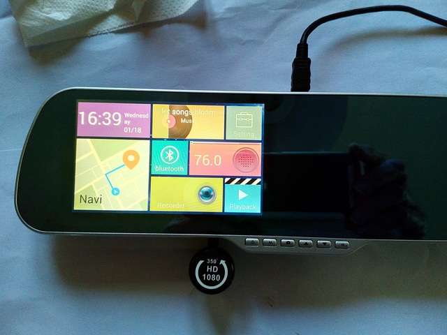

sur ma fulvia, j'utilise les memes fonctions, grace à un retroviseur connecté, qui se clipse sur le retro, et s'enleve en qques secondes et propose en plus la camera avant
