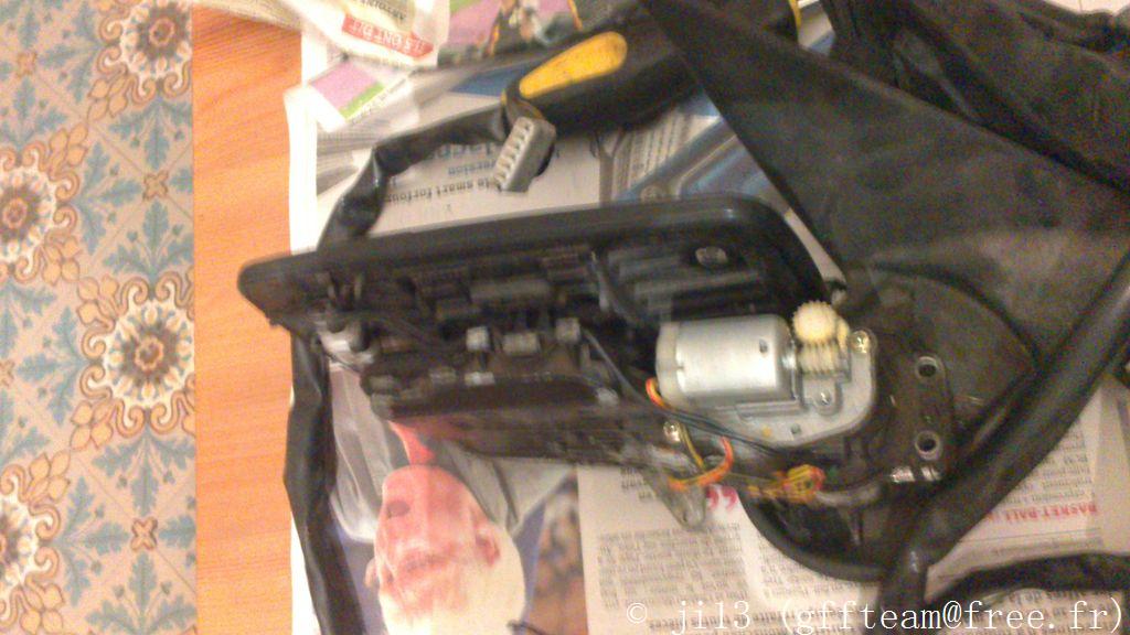

ci-dessous une photo. ma vitre est fêlée, j'en ai racheté une (sans le support plastique) que je voudrais remplacer.
Messages : 13508
La photo est super flou mais je pense que c'est le second système : modèle rabattable électrique chauffant.
Si tu n'as QUE la vitre, tu va en baver si tu veux faire ça propre ! Tu n'auras plus la fonction de chauffage en plus. En gros tu peux la poser au double face.
Sinon , par le bas, tournevis plat, il faut décrocher la vitre et ensuite elle va, en la basculant sortir de ses 2 ergots du dessus.
