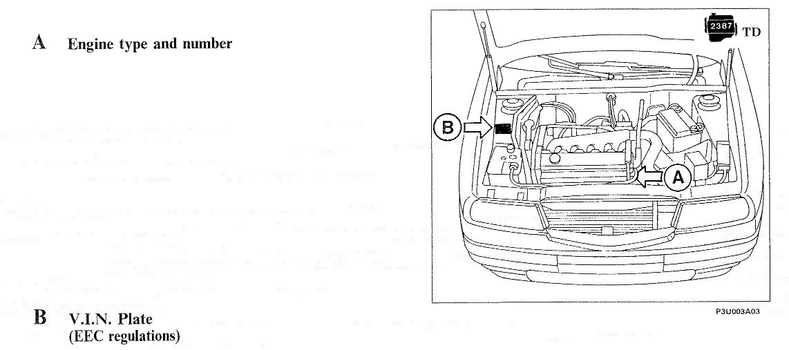

Bonsoir...Qui saurait m'indiquer ou trouver le numéro moteur sur ma Kappa 2.4 tds .. J'en ai besoin pour commander ma courroie d'accessoire (ou le kit) .. Elle ma lâchée et cela est assez urgent car la, elle est a l'arrêt et ma femme a pied !

Voilà l'extrait du manuel de réparation sur l'identification.

Bonsoir Daniel... Merci a toi de cette fiche... par contre ce n'est pas très explicite sur la fiche,car lorsque je regarde sur la voiture donneuse de pièce ,ou sur la mienne,je ne trouve pas! Et pourtant je connais les moteurs en général mais la ce n'est pas la flèche qui m'indique vraiment l'emplacement ... C'est une piste ,mais pas encore la solution... Mais de toute façon encore merci a toi Daniel..

La flèche dont la pointe est coupée semble indiquer que c'est en dessous de quelque chose. Hélas mon moteur est très différent, v6, donc je ne peux pas regarder.

C'est tout bon j'ai trouvé... grâce a une brosse a dent (usagée bien sur) et du dégraissant moteur ! Bien, a peu près, la ou la situe la flèche de ta doc Daniel... Il se trouve , avec aussi l'année de fabrication, frappé sur le bloc ... forcément a un endroit ou la crasse se dépose allègrement. Ca et le numéro Ricambi, et fini les erreurs de commandes de pièces... Ma première courroie faisait 2,2 cm de moins !! et provenait de chez Os...o ! les autres sites en lignes me recommandais la mêmes mauvaise courroie.. Donc circuit traditionnel (détaillant automobile) et numéro de moteur et me voila avec la bonne pièce... et ma femme de nouveau véhiculée avec la voiture quelle préfère parmi celle que l'on possède! Pour ceux qui pensent que 1718 cm au lieu de 1740 ça fait pas grande différence , qu'il essaie de la monter... 2 cm c'est énorme pour un galet tendeur! [img]smile/uzi.gif[/img]
