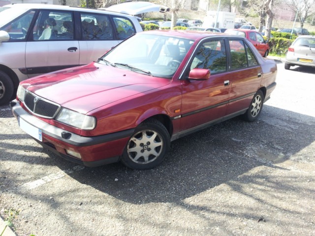

Bonjour à tous, je viens de m'inscrire sur le forum
Je voudrais savoir si il y a une différence de montage entre les commodos d'une Dedra de 1991TD et une de 1996 TD.
La mienne de 96 a les deux commodos clignos et essuie glace fatigués.....
Sont ils interchangeables??
Merci de vos réponses.
20130407_110518 [640x480].jpg (105.06 Kio) Consulté 4945 fois
